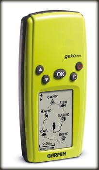

Garmin Geko 201 - mnogi su počeli s njimRaspon cena outdoor uređaja je popriličan – od oko 150 evra do preko 600 evra za modele koji nude najbolje performanse i najširi spisak mogućnosti. Osnovna podela u ovom segmentu jeste na uređaje sa kartografskom podrškom i one bez nje. Ako se opredelite za jeftin GPS u koji se ne mogu učitavati nikakve mape, to još uvek ne znači da ćete biti lišeni svakog oblika grafičkog prikaza vašeg kretanja po terenu. Čak i modeli bez podrške za kartografiju kakvi su oni iz Garmin Geko i jeftiniji modeli eTrex familije na ekranu će prilično verno prikazivati grafik vašeg kretanja kroz prostor, kao i položaj predefinisanih tačaka koje ste u njega učitali (waypoints), tako da ćete uz odgovarajuću pripremu (pre svega nabavku ili samostalno pravljenje potrebnih trekova pre polaska na teren) moći da ih koristite za preciznu navigaciju na terenu. Ono što kod njih nedostaje jesu grafički prikazani elementi okolnog terena (mimo učitanih tačaka i trekova), koje obezbeđuju vektorske mape, a zahvaljujući kojima u orijentaciji niste ograničeni samo na unapred pripremljene trase i orijentire.
Garmin Geko je najjeftinija i po dimenzijama najmanja serija outdoor uređaja, koji se napajaju baterijama AAA formata (samim tim je i njihova radna autonomija sa jednim setom baterija približno 2-3 puta skromnija od modela za čije napajanje se koriste AA baterije). Zajedničko im je da nemaju podršku za kartografiju (učitavanje mapa). Geko 101 je osnovni model, koji poseduje samo bazičnu funkcionalnost i uopšte nema mogućnost povezivanja sa PC-jem, pa ga treba tretirati prosto kao spravu za očitavanje geografskih koordinata i interno beleženje određenih lokaliteta. Geko 201 je po mogućnostima i ceni optimalan model iz ove serije, koji se sa računarom povezuje serijskim interfejsom, a po memoriji za tačke i memorijskom kapacitetu za logovanje pređenog puta izjednačen je sa većinom modela skuplje, eTrex familije. Geko 301 ima barometarski visinomer i elektronski kompas, što olakšava orijentaciju na nepreglednom terenu (ne morate da se krećete da biste bili sigurni da je orijentacija elemenata na ekranu korektna), a omogućava i precizan zapis nadmorske visine, bez rizika da ćete izgubiti informaciju o visini ukoliko u nekom trenutku na raspolaganju bude manje od 4 vidljiva satelita za akviziciju pozicije.

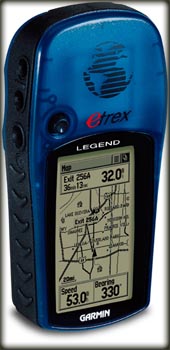

eTrex Legend, legenda među ljubiteljima outdoor aktivnostiGarmin eTrex je najpoznatija i među ljubiteljima prirode (ili čak profesionalcima koji se bave istraživanjem divljine) svakako najpopularnija serija ručnih GPS uređaja, koja pokriva širok dijapazon, od uređaja elementarnih mogućnosti ekvivalentnih Geko 101 modelu (eTrex EURO), do sofisticiranih uređaja sa kolor ekranom, kartografijom, automatskim rutiranjem i uopšte maksimumom funkcionalnosti (eTrex Vista Cx i HCx). eTrex seriju dodatno delimo na crno-bele i kolor uređaje, a kolor modele delimo na klasične i one sa prijemnikom visoke osetljivosti (HS), kojima sufiks modela počinje slovom H. Crno-beli segment se zatim deli na one koji nemaju kartografsku podršku (Euro, Camo, Summit i Venture) i modele sa kartografijom (Legend i Vista). Svi crno-beli modeli komuniciraju sa računarom preko serijskog interfejsa, a razlika između modela Legend i Vista je u količini interne memorije (8 prema 24 MB), kao i u tome što Vista poseduje barometarski visinomer i elektronski kompas.
Barometarski visinomer koji smo već nekoliko puta pominjali je korisna stvar – ne samo da vam daje daleko stabilniji visinski profil bez nelogičnih skokova čitavom dužinom trek loga, već omogućava i dodatni element korisničkog interfejsa koji modeli bez njega ne poseduju, a to je iscrtavanje visinskog profila kretanja na samom ekranu uređaja, uz prikaz nekoliko dodatnih parametara kao što su ukupni uspon, brzina penjanja (metara u minuti) ili najveća dostignuta visina (dakle, veoma korisna opcija za bajkere i planinare).

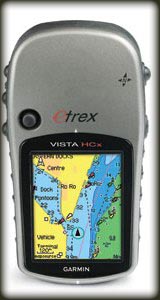

Vista HCx, najjači model eTrex serijeSvi eTrex kolor modeli poseduju mogućnost učitavanja kartografije, komuniciraju sa računarom putem USB interfejsa, a kao memoriju koriste mini SD kartice, što znači da imaju velike mogućnosti širenja (na karticu većeg kapaciteta možete pohraniti kartografiju čitave Evrope). Ako uzmemo u obzir i činjenicu da su Legend i Vista (C, Cx i HCx) modeli sposobni za automatsko rutiranje kada su u njih učitane rutabilne karte, može se reći da su kolor eTrex modeli izvanredno univerzalno rešenje, koje je jednako upotrebljivo za drumsku navigaciju kao i za istraživanje divljine (i za njih postoje vakumski nosači za vetrobransko staklo, kao i mogućnost napajanja preko priključka od 12 V u kolima).
Venture Cx i Legend Cx su funkcionalno identični uređaji (razlikuju se samo po boji kućišta), s tim što se uz Venture Cx ne dobija nikakva kartografija ili softver, USB kabl za povezivanje sa PC-jem niti memorijska kartica, što ga možda čini i ponajboljom kupovinom u eTrex familiji. Vista Cx se od Legend Cx razlikuje po ugrađenom elektronskom kompasu i barometarskom visinomeru, s tim što se u osnovnom paketu dobijaju memorijske kartice iste veličine (32 MB). Interesantan je i podatak da je kod kolor modela potrošnja energije manja nego kod crno-belih (čak i do 50%), a log vašeg kretanja se paralelno sa active log-om (ograničenim na 10.000 tačaka) beleži i na kartici u .gpx formatu, tako da možete imati praktično neograničenu veličinu trek loga.
Pojava modela sa prijemnikom visoke osetljivosti (HS) tokom 2007. godine napravila je pravu zbrku u eTrex familiji i sada je postalo vrlo lako pogubiti se u nomenklaturi modela, ako ne povedete računa o nekim pravilnostima u njihovom imenovanju, koje na sreću postoje. Ako uzmemo u obzir da su slovni sufiksi kumulativni i da svako slovo reprezentuje neku precizno određenu karakteristiku, evo jednostavnog vodiča koji će vam pomoći da na osnovu slova u sufiksu "provalite" šta neki eTrex model sve može:

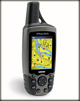

GPSMap predstavlja najnapredniju familiju Garmin ručnih uređaja, za koju se opredeljuju oni koji žele nešto više od eTrex-a, a spremni su to i da plate. Ova familija postoji u dve verzije, sa oznakom 60 i 76, koje se međusobno razlikuju jedino po većem gabaritu modela sa oznakom 76, uslovljenog plastičnim telom sa šupljinama ispunjenim vazduhom, zahvaljujući kojima ovi uređaji plutaju na vodi (jako zgodna solucija kao neko prelazno rešenje između outdoor i nau tičkih uređaja). Zajednička karakteristika modela iz GPSMap serije je jača, quad helix antena (kao i priključak za eksternu antenu), posedovanje kako USB tako i serijskog priključka, drugačiji korisnički interfejs sa više (logično raspoređenih) tastera, koji omogućava jednostavniji rad, veće memorijske kartice i više prostora u internoj memoriji (na primer, prostor za beleženje 1000 tačaka, umesto 500 koliko prima memorija kod eTrex modela).
Garmin GPSMap 60 CSxSerija 60 nudi 4 modela, po dva sa monohromatskim i kolor ekranom. Najjednostavniji od njih zapravo i ne spada u map kategoriju, jer ne podržava kartografiju u potpunosti, a oznaka mu je samo GPS 60. Naime, on iz karata ima mogućnost preuzimanja samo POI baze, uz memorijsko ograničenje od 1 MB, dakle njegova funkcionalnost nije mnogo veća od baznih modela Geko i eTrex serije. GPSMap 60 je u stvari nastao u želji da se model prethodne generacije sa kolor ekranom, GPSMap 60C, zamenom kolor ekrana monohromatskim učini pristupačnijim po ceni, uz realno očuvanje njegove potpune funkcionalnosti. Jedino je još memorija (fiksna, ne na kartici) smanjena sa 56 na 24 MB, što je više nego dovoljno i za učitavanje većih segmenata kartografije (primera radi, celokupna SCG Route mapa, koja uključuje i kompletnu topografiju nacionalnih parkova Tara i Fruška gora, zahteva tek nešto više od 10 MB memorije). No, osnovni problem sa ovim modelom jeste to što ne predstavlja toliko bolju ponudu u poređenju sa Legend-om od koga je skuplji za preko 100 evra.
Da bi pospešili prodaju GPSMap 60 serije, odnosno da bi napokon njihovim kupcima ponudili neki realan kvalitet više u odnosu na ono što dobijaju kupci eTrex-a, u Garmin-u su u novu generaciju kolor modela implementirali visoko osetljivi, SiRFstar III prijemnik, koji je performanse u graničnim uslovima učinio mnogo pouzdanijim i preciznijim. Sa GPSMap 60Cx ili 60CSx modelom praktično ne postoje situacije u kojima ćete izgubiti prijem – čak i u dubokim kanjonima i ispod najgušćih krošnji ovaj ultra-osetljivi prijemnik će korektno proračunavati refleksije signala, gotovo nikada ne odstupajući u akviziciji pozicije za više od 7-8 metara. Upravo to je ona ključna distinkcija koja je modele 60Cx i 60CSx učinila upotrebljivijim, ali koja se ponovo gubi od uvođenja modela sa oznakom H u eTrex seriju. Razlika između modela 60Cx i 60CSx je u elektronskom kompasu i visinomeru, dakle isto kao između Legend i Vista modela kod eTrex-a.
Na spisku praktičnijih rešenja koja donose GPSMap modeli nalazi se i štipaljka koja omogućava njihovo jednostavno kačenje za kaiš, rever ili ivicu džepa, zahvaljujući kojoj su ovi uređaji vrlo praktični za pešačko istraživanje terena. I za GPSMap seriju se mogu nabaviti nosači za montažu na vetrobransko staklo u automobilu, kao i na volan bicikla ili motocikla, dakle idealni su i za bavljenje ekstremnim sportovima. Naravno, u kolor modelima ove serije mogu se menjati memorijske kartice, a fabrički se uz njih isporučuju kartice kapaciteta 64 megabajta. Evo tabele za pomoć u nomenklaturi GPSMap modela:

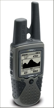

Modeli iz Garmin-ove Rino serije predstavljaju spoj FRS radio-stanice i GPS uređaja, pri čemu Rino 110 obezbeđuje samo bazičnu funkcionalnost bez kartografije, Rino 120 podržava i učitavanje kompletnih mapa, a Rino 130 kao dodatak ima i kompas i visinomer. Nezgodno je to što ih morate kupovati u paru, jer američki FRS frekventni opseg nije kompatibilan sa amaterskim radio-stanicama kakve su široko rasprostranjene u Evropi.

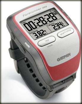

Rino 130Forerunner 305Edge 305

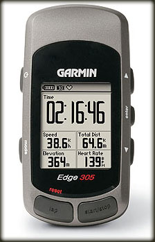

Forerunner modeli su pre svega namenjeni atletičarima i (jednako kao i Foretrex), ne podržavaju kartografiju, ali zato imaju brojne specifične funkcije namenjenu praćenju treninga, kao i dodatne senzore (na primer, merač pulsa). Uz njih se dobija i Training Center softver za analizu zabeleženih rezultata, a novi modeli (205 i 305) bazirani su na ultra-preciznom SiRFstar III prijemniku, oblikom više podsećaju na klasičan ručni sat, dok se 305 može povezati i sa meračem kadence na biciklu, pa na neki način predstavlja hibrid između Forerunner i Edge modela, koji su zapravo klasični biciklistički ciklokompjuteri bazirani na GPS-u umesto na merenju broja okretaja prednjeg točka.
Edge je familija koja postaje sve interesantnija upravo bajkerima, naročito sa novim modelima kao što su 605 i 705 (koji su se upravo pojavili na domaćem tržištu, uskoro ćemo objaviti detaljniji prikaz), koji imaju podršku za kartografiju, tako da nude sve što je potrebno beskompromisnom bajkerskom istraživaču nepoznatih predela. Imajući u vidu da poseduju sve ono što vam nude najbolji outdoor modeli, plus specifičnu funkcionalnost neophodnu bajkerima (merač pulsa, kadence, utrošenih kalorija i slično), moram da konstatujem da sam prijatno iznenađen umerenošću cena po kojima se prodaju.

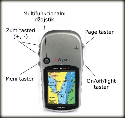

Raspored tastera na tipičnom eTrex modeluFunkcije tastera su:
    Multifunkcionalni džojstik
    Ovo je glavni navigator kroz pojedinačne ekrane i menije, koji sem četiri smera reaguje i na pritisak na niže (potvrda izbora, odnosno isto što i OK ili Enter na PC-ju).
    Page taster
    Ovo je taster koji ćete verovatno najviše koristiti, jer služi za "cirkulaciju" kroz različite ekrane uređaja. Raspored i izbor ekrana podešava se u okviru Page Seq. komande Setup menija. Sekundarna funkcija ovog tastera jeste Back, odnosno povratak na prethodni ekran pri navigaciji kroz menije.
    Meni taster
    Ovo je taster koji vas jednim pritiskom vodi u kontekstni meni ekrana na kome se trenutno nalazite (omogućava podešavanje raznih specifičnih parametara i izbor komandi vezano za njega), a dva pritiska na meni taster vode vas na glavni meni, sa koga imate pristup svim podešavanjima i ekranima koje uređaj poseduje.
    Zum tasteri
    Osnovna funkcija zum tastera jeste zumiranje (promena razmere) dok ste na ekranu sa mapom. Na ostalim ekranima oni imaju i neku kontekstnu funkciju, što može biti recimo Page Up / Page Down, ili promena horizontalne i vertikalne razmere na ekranu sa visinskim profilom.
    On/off/light taster
    Ovaj taster uključuje i isključuje uređaj (kada držite malo duže), a kada ga jednom pritisnete dok uređaj radi pozivate overlay ekran sa koga podešavate intenzitet pozadinskog osvetljenja, kao i dobijate informaciju o vremenu i datumu i trenutnom stanju potrošenosti baterija.
