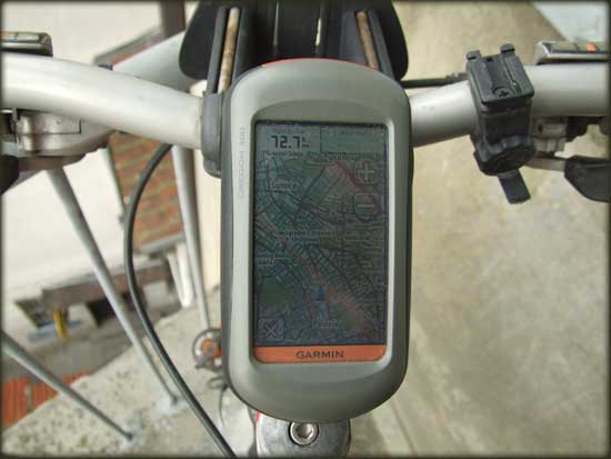

Lula je idealno mesto za montažu nosača za GPS na biciklu

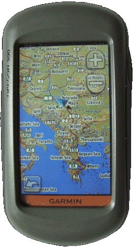

Oregon 300Oregon 300 izbliza
Već na prvi pogled, kada ga vidite i uhvatite u ruku, Oregon osvaja svojim izgledom, šaljući nesumnjivu poruku da su u Garmin-u obratili pažnju ne samo na dizajn, nego i na ergonomiju. Sličnost sa Coloradom je poprilična, s tim što u odsustvu eksterne antene i bilo kakvih kontrolnih tastera ili točkića dizajn deluje minimalistički i još kompaktnije. Praktično bez oštrih ivica, u jednom lepršavom sklopu krivina, ovaj dopadljivi sivkasti GPS sa ukusno pozicioniranim aplikacijama od metalik narandžaste plastike oblikom pre podseća na sapun nego na komad elektronike. Diskretno i jedva primetno ispupčenje tastera za paljenje gotovo je potpuno stopljeno sa konturama njegove desne strane i to je ujedno i jedina mehanička komanda na uređaju – ostatak komunikacije s njim u celosti se odvija preko ekrana osetljivog na dodir.
Sistem montaže na nosače za bicikl ili automobil preuzet je sa Colorada – u pitanju je elegantni zakrivljeni klizač koji zauzima veći deo poleđine uređaja i obezbeđuje veoma stabilno ležanje, kao i vrlo komforno postavljanje i skidanje. Isti je i sistem za nošenje uređaja na rancu ili telu, u vidu planinarskog karabinera sa klizačem koji dolazi u isto ležište, a koji se zahvaljujući praktičnosti karabinera vrlo jednostavno može zakačiti na bilo koju gajku na odeći ili naramenici ranca (karabiner se dobija kao deo standardne opreme uz uređaj). Sve u svemu, evolucija u odnosu na rogobatne sisteme montaže bilo kod eTrex ili GPSMap modela je očigledna. Poluga za otvaranje poklopca ležišta za baterije i memorijsku karticu (za razliku od Colorada, Oregon koristi microSD kartice, kao i eTrex) naizgled je identična onoj kod Colorada, ali kad je povučete shvatate da je mehanizam vrlo pozitivno evoluirao – umesto da ga svlačite na uzdužnim šinama (što kod “starijeg brata” ume malo i da zapinje), ovde ga samo elegantno odignete u vis kako biste zamenili njegove dve AA baterije.
Oregon je, barem po spisku opreme i deklarativno, uređaj niže klase u odnosu na Colorado – umesto quad-helix ima patch antenu (kao i eTrex modeli), nema konektor za eksternu antenu i nije opremljen senzorom spoljne temperature. Ostatak karakteristika modela Oregon 300 gotovo se u potpunosti poklapa sa Coloradom i podrazumeva mogućnost bežične razmene podataka sa drugim uređajima, kao i komunikacije sa eksternim modulima (meračem kadence, pulsmetrom, sondom za merenje temperature vode, itd.). Da su namere Garmin-a da Oregon lagano istisne eTrex modele sa tržišta zaista ozbiljne svedoči i pojava modela 200, koji nema mogućnost bežične komunikacije, barometarski visinomer i elektronski kompas, a umesto impozantnih 850 MB interne memorije kojom raspolaže Oregon 300, opremljen je sa samo 24 MB memorije interno (dakle, uglavnom ste upućeni na nabavku dodatnih memorijskih kartica).
