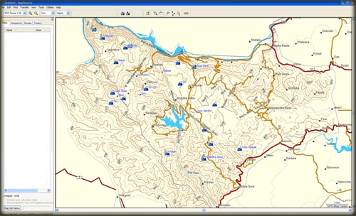

                              Garmin Mapsource, detalj u kadru je segment mape Tare sa kompletnim topo detaljima
                              Kada je Garmin u pitanju, MapSource predstavlja osnovnu PC aplikaciju za administriranje svih mapa koje ste kupili. Iz ovog paketa možete učitavati mape u svoj GPS, ali i rute i trekove (pod uslovom da model koji posedujete nudi mogućnost razmene tih vrsta sadržaja), a on vam služi i za administriranje vaše waypoints baze (poznate kod novijih auto navigatora i pod imenom favorites). Koliko ćete MapSource zaista i koristiti u praksi prvenstveno zavisi od tipa GPS-a koji ste kupili. U slučaju aktuelne generacije drumskih navigatora upotrebljavaćete ga vrlo malo, jer su oni osmišljeni tako da budu sami sebi dovoljni; jedine situacije kada vam za njih eventualno može zatrebati MapSource jeste ukoliko želite da izmenite set učitanih mapa ili da pozicije svojih „favorita“ pogledate i na PC-ju. Sa nekim „hibridnim“ uređajem kakav je Quest 2 ili outdoor modelom MapSource možete vrlo korisno da upotrebite kako biste formirali dobro struktuiranu bazu snimljenih trekova, ruta i lokaliteta, mada je vrlo lako moguće da ćete kao korisnik koji je orijentisan ka istraživačkoj navigaciji radije odlučiti da svoju bazu držite u nekom drugom formatu (najverovatnije OziExplorer).

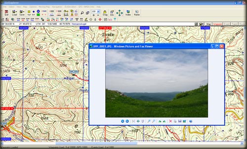

                              OziExplorer nudi obilje mogućnosti
                              Ovaj program je stvorio Australijanac Des Newman i u pitanju je tipičan primer softvera u kome nije poštovan nijedan princip Windows korisničkog interfejsa, tako da njegov sistem ikona i menija i način njihovog funkcionisanja pri prvom susretu deluje haotično, pa možda čak i traumatično za bilo koga ko ne poseduje izraziti intuitivno-istraživački talenat. Učenje rada u ovom programu je mukotrpno i sporo i često se dešava da neku korisnu opciju otkrivate čak i mesecima nakon što ste počeli sa njim da radite. Međutim, kada jednom upoznate osnovne principe njegovog funkcionisanja, otkrivate da je reč o softveru koji je prepun mogućnosti i izuzetno fleksibilan. Da biste mogli da počnete bilo šta konkretno u njemu da radite, potrebno je da imate neku skeniranu mapu; kako biste za početak izbegli frustraciju svojeručne kalibracije dotične mape, preporučujemo da za prvi dodir sa sofverom od prijatelja pribavite neku već kalibrisanu mapu, koja sadrži sam grafički fajl (bilo u .jpg, .bmp, .gif ili .tif formatu) i prateću .map datoteku, u kojoj se nalaze informacije o kalibraciji. Smestite oba fajla u neki od foldera koji ste u programu definisali kao „skladište“ za vaše mape, i rad može da počne.
                              Kalibracija novih mapa je vrlo jednostavan proces – treba da znate precizne koordinate što više tačaka na mapi i da ih unesete, bilo numerički ili povukavši ih iz neke .wpt datoteke (OziExplorer-ov format za čuvanje waypoints tačaka). Idealno je ako su poznate koordinate uglova mape, u tom slučaju je kalibracija rutinski posao. Ako taj podatak nemate, najbolje je da za kalibraciju koristite koordinate nekih tačaka koje je na mapi moguće veoma precizno odrediti, kao što su recimo planinski vrhovi ili raskrsnice puteva. Da biste došli do koordinata možete se poslužiti i nekom drugom, već kalibrisanom mapom koja pokriva isto područje, i iz nje zabeležiti bitne tačke u svoju waypoints bazu. Kalibracija se, teoretski, može obaviti i sa dve poznate tačke, ali je preciznija što je broj tačaka veći.

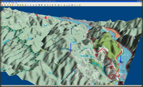

                              OziExplorer 3D daje potpuno novu dimenziju prikazu vaših mapa
                              OziExplorer omogućava i takve stvari kao što je uključivanje baze lokaliteta koja omogućava brzu pretragu – otkucate deo imena lokaliteta, izaberete ga od ponuđenih u prozoru s desne strane, a OziExplorer vam automatski ponudi mape koje pokrivaju to područje, ukoliko ih posedujete. Sledeća zanimljiva mogućnost odnosi se na integraciju visinskih profila u paket (NASA-in SRTM format, .hgt ekstenzija, možete ih pronaći na ftp://e0srp01u.ecs.nasa.gov/srtm/version2/SRTM3/Eurasia/) što vam omogućava ne samo da znate nadmorsku visinu svake tačke nad kojom se nađe kursor na karti, već i automatsko dobijanje visinskih profila za nacrtane trekove, kao i dobijanje 3D projekcije bilo koje vaše mape uz korišćenje dopunskog programa OziExplorer 3D. Ukratko, OziExplorer toliko nudi GPS entuzijasti koji je spreman da istraži njegove mogućnosti da bi se samo na tu temu mogla napisati čitava knjiga.

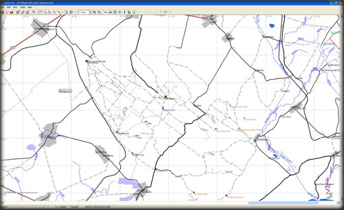

                              Danas postoji više procedura kojima možete doći do sopstvene vektorske mape za Garmin GPS, a mi ćemo vam otkriti par najzanimljivijih. Najpoznatiji je ruski program GPSMapEdit (www.geopainting.com/en/) za editovanje mapa u danas vrlo popularnom Polish formatu (.mp), koje će pre upotrebe biti kompajlirane cGPSmapper-om (http://cgpsmapper.com/), kompajlerom poljaka Stanislava Kozickog. Ovaj kompajler može se tako konfigurisati da se pokreće direktno iz korisničkog interfejsa GPSMapEdit-a, tako da čitav postupak dobijanja rezultujućeg .img fajla može biti krajnje komforan. Ovako možete napraviti čak i sopstvene rutabilne mape, ali ćete za njihovo generisanje morati da posedujete komercijalne verzije editora i kompajlera. Sajt Stanislava Kozickog nudi vam i Sendmap, jednostavnu aplikaciju sa grafičkim interfejsom koja omogućava prenos vaših .img datoteka u sam GPS (ovako kompajlirane datoteke je komplikovano integrisati direktno u MapSource, koji bez toga ne možete koristiti ni za njihov prenos u uređaj).
                              GPSMapEdit, nezamenjiva alatka za svakoga ko želi da kreira sopstvene mape

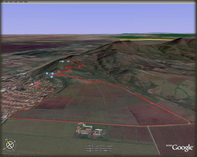

                              Najveći svetski Web pretraživač Google je svojim programom Google Earth (earth.google.com) napravio pravu malu revoluciju u mogućnostima posmatranja zemlje iz vazduha, nudeći satelitske snimke visoke rezolucije koji definitivno stavljaju tačku na tezu o kartografiji kao vojnoj tajni. Informacije koje možete dobiti prostim zumiranjem pojedinih segmenata u ovom programu daleko su svežije i korisnije od bilo čega što vam može dati neka štampana karta (barem u Srbiji), a ova aplikacija je praktično jedini način da verno sagledate aktuelnu mrežu šumskih puteva, bez konkretnog odlaska na teren kako biste stanje „snimili“ GPS uređajem. Osvežavanje Google Earth baze snimcima visoke rezolucije (na kojima se bukvalno vide svaka kuća i svako drvo) za područje naše zemlje je relativno spor proces, tako da je u ovom trenutku ovakvim snimcima pokriveno ne više od trećine teritorije; to su uglavnom veliki urbani centri, uz poneki segment u ruralnim oblastima.

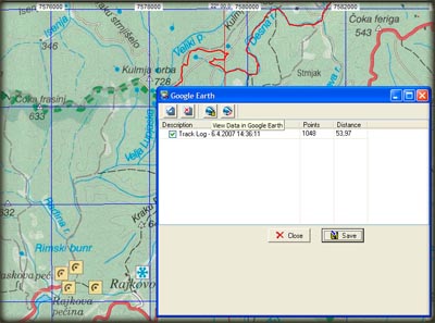

                              Sistem Google Earth tek u sadejstvu sa GPS uređajem otkriva svoju pravu moć, bilo u fazi naknadne analize svog kretanja ili pripreme odlaska na teren. Google Earth danas omogućava praktično sve što i bilo koji program za rad sa vektorskim ili rasterskim mapama, odnosno koristeći njega možete da razmenjujete podatke sa GPS-om u oba smera, bilo neposredno ili posredno. U tome vam veliku pomoć može pružiti upravo OziExplorer, koji ne samo da poseduje mogućnost snimanja i učitavanja datoteka bilo u .gpx ili .kml formatu (oba podržana od strane Google Earth-a), već i jako praktičnu opciju Show Data in Google Earth, koja automatski odabrane sadržaje prikazuje projektovane na satelitske snimke u ovoj aplikaciji, bez međufaze snimanja.
                              OziExplorer i Google Earth u sadejstvu
                              U Google Earth-u možete trasu puta koji želite da pređete jednostavno da iscrtate na ekranu i da taj zapis snimljen kao .kml i posle učitan u OziExplorer prenesete u sam GPS uređaj. Ovako planirana trasa kretanja pouzdanija je od svake planirane na osnovu topografskih karata, jer sa satelitskih snimaka solidnost nekog puta možete da sagledate vrlo precizno, a njihova aktuelnost je garantovana – snimci koje Google Earth prikazuje u najgorem slučaju stari su nekoliko meseci, što je ažurnost koju ni najopremljenije kartografske kompanije ne mogu da vam obezbede. Očigledno da za kartografiju dolazi novo vreme, u kome će satelitsko snimanje Zemlje potpuno redefinisati način na koji dobijamo ključne informacije geografske prirode, a mnoge državne službe (recimo katastarska) na osnovu toga moći će potpuno da promene način delovanja i kontrole stanja.
