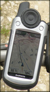

Kao i dosadašnji GPS uređaji iz outdoor segmenta, Colorado 300 je vodootporan po IPX7 standardu (što znači da provođenje nekog vremena u vodi dubine do par metara ne može da mu naškodi), kao i robustan, otporan na padove i udarce; njegovo kvalitetno kućište obloženo gumom na “strateškim” mestima odaje uverljiviji utisak od dosadašnjih. Dakle, može se slobodno koristiti na biciklu, motorciklu, po kiši, snegu, bez straha od posledica, čak i ako ga tu i tamo malo zakačite pri nekom padu. Veoma mi se dopalo i kako je osmišljen njegov univerzalni nosač, sa karabinerom nalik na one koji se koriste u alpinizmu ili speleologiji, koji se vrlo jednostavno, jednim potezom ruke, okači o bilo koju gajku koju imate na odeći ili rancu. Naravno, za njega se može nabaviti i poseban nosač za bicikl ili vetrobransko staklo u automobilu, pri čemu je konstrukcija nosača pojednostavljena.
Jedna od prvih stvari koje upadaju u oči kada vidite ovaj (sa svojih 13,9 cm dužine i 3,5 cm debljine ne baš mali) uređaj jeste njegov uistinu ogroman, izduženi kolor ekran, koji sa dijagonalom od 7,6 cm premašuje dimenzije ekrana većine PDA uređaja. Kada ga uključite postaje vam jasno da je ekran ne samo veliki, već i znatno više rezolucije u odnosu na bilo one koje viđamo u eTrex ili GPSMap modelima – 400 tačaka po vertikali je gotovo duplo više nego kod ostalih Garmin modela, a 240 tačaka širine osigurava izuzetnu čitljivost detalja, tako da vam mapa koju na ekranu vidite nijednog trenutka ne deluje pretrpano, koliko god da se oznaka i objekata nalazi na njoj.
U potpuno novom korisničkom interfejsu centralno mesto zauzima jog dial, odnosno točkić čijim okretanjem birate stavke kako sa glavnog, tako i sa pomoćnih menija. U okviru ovog kruga skriveni su i klasični kursorski tasteri, što znači da pritiskanjem nekog od smerova kruga takođe možete da upravljate uređajem. U sadejstvu sa još dva pomoćna tastera sa strane koji imaju kontekstne funkcije (slično kao na mobilnim telefonima), rad sa Colorado 300 je zaista izuzetno intuitivan, i možemo reći da po prvi put pred sobom imamo outdoor GPS koji je, u svoj svojoj kompleksnosti, potpuno jasan i apsolutnim početnicima, za čije korišćenje nikakva “obuka” nije potrebna. Korisnički interfejs je lokalizovan, što znači da imate mogućnost da sve informacije i opcije budu prikazane na srpskom jeziku.

Stižemo i do najzanimljivijeg dela priče, a to je kako se Colorado 300 pokazao u praksi, na terenu. Kada je reč o kvalitetu prijema, moram priznati da je jedini način da ga naterate da izgubi prijem - da uđete u neku pećinu. Čak i u zidanim objektima on će bez problema hvatati i po nekoliko satelita, uz preciznost bolju od 20 metara, a na otvorenom će po pravilu hvatati bar po 6-7 satelita sa aktivnom WAAS korekcijom, održavajući u većini situacija tačnost od 3-5 metara. Guste krošnje, kanjoni i nepovoljna konfiguracija terena imaće manje šanse da ga “zbune” nego što je to bilo slučaj sa bilo kojim od njegovih prethodnika. Dakle, možemo reći da su prijemnici visoke osetljivosti i moćna, quad-helix antena kojom je Colorado opremljen (u sadejstvu sa usavršenim algoritmima za filtriranje refleksija), dobitna kombinacija – problemi prijema i greške u snimanju putanje na terenu zaista su postali stvar prošlosti. Čak i smešten u pregradu za stvari u automobilu, prolazeći kroz gustu šumu, Colorado 300 nije pokazivao grešku veću od 20-ak metara.
Iako poseduje i pravu 3D projekciju, čak i njegov standardan prikaz mape pokazuje izvestan stepen perspektivnog zakrivljenja, što u terenskim uslovima izgleda izuzetno efektno i omogućava sjajnu preglednost, daleko bolju od onoga što biste sa istim stepenom zuma mogli da imate na uređajima prethodnih generacija. Visoka rezolucija zaista omogućava dobro razlučivanje detalja i puteva čak i kada na ekranu imate obilje izohipsi i objekata sa tekstualnim obeležjima. Ako je iskusan korisnik nekog eTrex-a i u dilemi da li mu se novi korisnički interfejs zaista čini praktičnijim od starog, kada sednete na bicikl i počnete da se “truckate” preko nekog terena shvatite da je na ovaj način manipulacija uređajem čak i u toku vožnje izuzetno jednostavna – veliki točkić ćete lako okretati i još lakše potvrđivati selekciju, bez potrebe da smirite vožnju kako biste “pogodili” taster. Dakle, praksa potvrđuje da je ergonomija kod Colorado familije ipak dobro promišljena.
