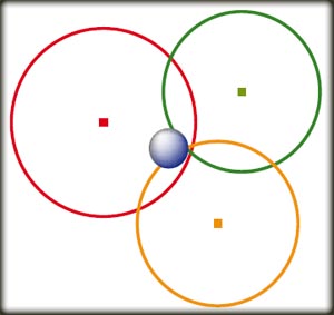

U slučaju GPS sistema nije tako – sistem je zasnovan na obratnoj situaciji u kojoj vi znate gde se sateliti nalaze i na osnovu njihovih položaja (potrebno je najmanje 3-4 satelita za iole preciznu navigaciju) računate gde se nalazite na zemlji. Sve to uopšte nije jednostavno kao što možda deluje na prvi pogled. Ovde se ne radi o običnoj triangulaciji koja se koristi za lociranje npr. predajnika na zemljinoj površini. Da uzgred objasnimo i taj čuveni motiv u akcionim filmovima: naći nekoga preko signala mobilnog telefona. Princip je sličan kao i kod GPS-a ali se odvija u dve dimenzije tj. u ravni. Određivanje lokacije mobilnog se opet ne zasniva na „lovu na lisice“, već na računanju udaljenosti aparata od antene. Jedan od parametara koji se meri prilikom komunikacije mobilnim telefonima jeste vremensko kašnjenje od bazne stanice do aparata. Na osnovu ovog podatka i poznate brzine prostiranja signala dolazimo do dužine puta koji signal pređe. U idealnom slučaju to jeste udaljenost, ali ima varijacija zbog odbitaka (signal prelazi put koji je duži nego kada bi pratio pravu liniju). Oko jedne stanice opiše se kružnica na kojoj se može nalaziti aparat. Ako se uzme podatak sa još jedne dobijamo dve tačke u kojima može biti telefon – presek te dve kružnice. Sa trećom već imamo tačnu lokaciju.
U preseku tri sfere oko satelita nalazi se GPS prijemnik
U slučaju GPS sistema računaju se preseci sfera opisanih oko satelita. GPS prijemnik očitava signale koje emituju sateliti, na osnovu njih određuje koliko je kašnjenje i time određuje udaljenost satelita od njega. Pošto je brzina svetlosti velika, potrebni su zaista precizni časovnici u satelitima da bi svi signali bili sinhronizovani. Zato se u njima nalaze atomski časovnici koji mogu obezbediti traženi nivo preciznosti.
